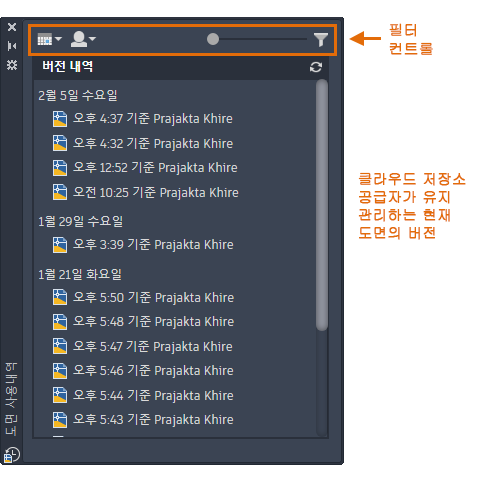

도면 사용 내역 팔레트에는 OneDrive, 드롭박스(Dropbox) 및 Box에 저장한 도면의 버전이 표시됩니다. 클라우드 저장소 공급자를 통해 계정에 저장된 도면을 저장할 때마다, 현재 버전의 도면과 비교하기를 원하는 경우 이전 버전이 작성되고 유지됩니다. 이러한 이전 버전은 도면의 버전 사용 내역을 구성합니다.
도면 사용 내역 팔레트에서 DWG 파일과 DWT 파일에만 직접 액세스할 수 있습니다.

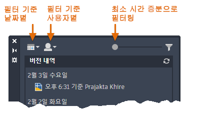

이전 버전의 수가 너무 많아질 수 있으므로 필터 적용 컨트롤로 결과 범위를 좁힐 수 있습니다.
왼쪽에서 오른쪽의 필터 컨트롤은 다음과 같이 작동합니다.

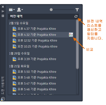

도면의 현재 버전과 선택한 이전 버전 간의 도면 비교 세션을 시작합니다.
다음 예에서 Jerry는 Brian이 1시간 이전에 도면을 변경했다는 사실을 알고 Brian의 버전을 현재 버전과 비교하려고 합니다.
비교 컨트롤은 도면 비교 기능을 열어 버전 간의 형상 또는 문자 차이를 식별합니다. 자세한 내용은 도면 간 차이점 비교 정보를 참고하십시오.
