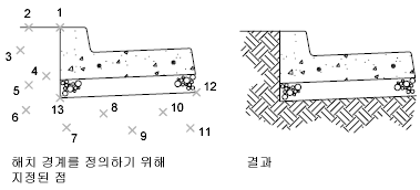

- 명령 프롬프트에서 -HATCH를 입력합니다.
- p를 입력하여 특성을 지정합니다.
- 패턴 이름을 입력합니다. 예를 들어 earth를 입력하여 EARTH 패턴을 지정합니다.
- 해치 패턴의 축척 및 각도를 지정합니다.
- w를 입력하여 경계 그리기를 지정합니다.
- 해치 영역을 정의한 후에 n을 입력하여 폴리선 경계를 버립니다.
- 경계를 정의할 점을 지정합니다. c를 입력하여 폴리선 경계를 닫습니다.
- Enter 키를 두 번 눌러 해치를 작성합니다.
주: 기존 해치의 경계 객체를 지우거나 기존 해치를 해치 모서리를 교차하는 객체로 자를 수도 있습니다.
