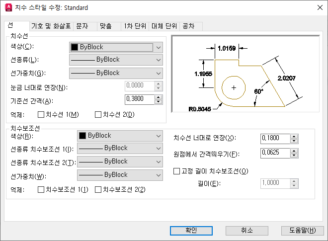

치수 선, 치수보조선, 화살촉 및 중심 표식의 특성과 형식을 설정합니다.
DIMSTYLE(명령) 찾기:
치수선 특성을 설정합니다.
다음과 같은 옵션이 표시됩니다.
치수 선의 색상을 및 설정합니다. 색상 리스트 맨 아래에서 색상 선택을 클릭하면 색상 선택 대화상자가 표시됩니다. 색상 이름 또는 번호를 입력할 수도 있습니다. (DIMCLRD 시스템 변수)
255개의 AutoCAD 색상 색인(ACI) 색상, 트루컬러 및 색상표 색상 중에서 색상을 선택할 수 있습니다.
치수 선의 선종류를 설정합니다. (DIMLTYPE 시스템 변수)
치수 선의 선가중치를 설정합니다. (DIMLWD 시스템 변수)
화살촉에 기울기, 건축, 눈금, 정수를 사용하거나 표식을 전혀 사용하지 않을 때 치수보조선 너머로 치수 선을 연장할 거리를 지정합니다. (DIMDLE 시스템 변수)
기준선 치수의 치수 선 사이에 간격을 설정합니다. 거리를 입력합니다. 기준선 치수에 대한 자세한 내용은 DIMBASELINE을 참고하십시오. (DIMDLI 시스템 변수)
치수 선의 표시를 억제합니다. 치수 선 1은 첫 번째 치수 선을 억제하고 치수 선 2는 두 번째 치수 선을 억제합니다. (DIMSD1 및 DIMSD2 시스템 변수)
치수보조선의 모양을 조정합니다.
치수보조선의 색상을 설정합니다. 색상 리스트 맨 아래에서 색상 선택을 클릭하면 색상 선택 대화상자가 표시됩니다. 색상 이름 또는 번호를 입력할 수도 있습니다. (DIMCLRE 시스템 변수)
첫 번째 치수보조선의 선종류를 설정합니다. (DIMLTEX1 시스템 변수)
두 번째 치수보조선의 선종류를 설정합니다. (DIMLTEX2 시스템 변수)
치수보조선의 선가중치를 설정합니다. (DIMLWE 시스템 변수)
치수보조선의 표시를 억제합니다. 치수보조선 1은 첫 번째 치수보조선을 억제하고 치수보조선 2는 두 번째 치수보조선을 억제합니다. (DIMSE1 및 DIMSE2 시스템 변수)
치수 선 위로 치수보조선을 연장할 거리를 지정합니다. (DIMEXE 시스템 변수)
도면에서 치수를 정의하는 점으로부터 치수보조선 간격띄우기를 할 거리를 설정합니다. (DIMEXO 시스템 변수)
고정 길이 치수보조선이 작동 가능합니다. (DIMFXLON 시스템 변수)
치수 선에서 치수 원점에 이르는 치수보조선의 전체 길이를 설정합니다. (DIMFXL 시스템 변수)
치수 스타일 설정을 변경한 결과를 보여주는 샘플 치수 이미지를 표시합니다.
