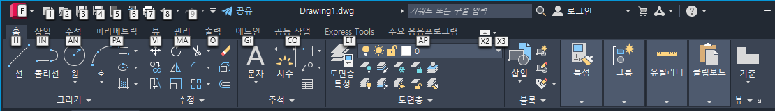

키보드를 사용하여 응용프로그램 메뉴, 신속 접근 도구막대 및 리본에 액세스할 수 있습니다.
좌표 입력 장치 대신 키 입력을 통해 메뉴, 신속 접근 도구막대 및 리본에서 항목을 선택할 수 있습니다. 현재 작업공간에서 사용 가능한 키 입력을 확인하려면 Alt 키를 누르십시오.
다음 예에서는 Alt 키를 누르면 각 인터페이스 요소와 연관된 키 입력이 표시됩니다. 그런 후에 Alt+F를 눌러 응용프로그램 메뉴를 열 수 있습니다.
키 팁을 선택하면 해당 도구에 대한 더 많은 키 팁이 표시됩니다. 위의 예에서 Alt+H를 누르면 추가 키 팁이 표시된 홈 패널이 열립니다.
