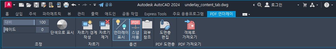

PDF 언더레이 편집 옵션을 표시합니다.
다음과 같은 옵션이 표시됩니다.
PDF 언더레이를 선택하면 PDF 상황별 탭이 리본에 나타납니다.
언더레이의 대비 및 페이드 효과를 조정합니다.
라인워크의 모양을 조정합니다. 값이 클수록 언더레이의 라인워크가 밝게 나타납니다.
언더레이를 흑백으로 표시합니다.
기존의 자르기 경계를 삭제하고(있는 경우) 새 경계를 작성합니다.
자르기 경계를 삭제합니다.
언더레이를 숨기거나 표시합니다.
언더레이의 형상에 대해 객체 스냅을 사용할지 여부를 결정합니다.
