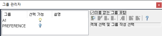

PKFSTGROUP(명령)
기존 그룹 관리자를 엽니다.
그룹은 단위별로 조작해야 하는 도면 요소를 쉽게 결합할 수 있는 방법을 제공합니다.
옵션 리스트
다음과 같은 옵션이 표시됩니다.
그룹
기존 그룹의 이름을 표시합니다. 그룹 이름은 최대 31자까지의 문자를 사용할 수 있는데 문자, 숫자 및 특수 문자인 달러 기호($), 하이픈(-) 및 밑줄(_)을 포함할 수 있으며 공백은 포함할 수 없습니다. 이름이 대문자로 변환됩니다.
이름 없는 그룹 포함이 선택된 경우, 이 리스트에는 명명되지 않은 그룹에 지정되는 기본 이름(*A1, *A2 등)이 포함됩니다.
선택 가능
그룹이 선택 가능한지 지정합니다. 그룹을 선택할 수 있는 경우 그룹 내의 한 객체를 선택하면 전체 그룹이 선택됩니다. 잠겨 있거나 동결된 도면층 위에 있는 객체는 선택되지 않습니다.
그룹을 선택할 수 없는 경우, 전구 모양의 아이콘이 표시되지 않으며 단일 그룹 구성원을 선택하면 해당 객체만 선택됩니다. PICKSTYLE 시스템 변수가 0으로 설정된 경우에는 그룹을 선택할 수 없습니다.
설명
선택된 그룹에 대해 설명합니다. 설명은 언제든지 입력할 수 있습니다. 그룹 이름을 선택한 다음 설명 열에서 클릭하면 됩니다.
Include Unnamed Groups
명명되지 않은 그룹을 나열할지 지정합니다. 이 옵션을 선택해제하면 명명된 그룹만 표시됩니다.
그룹 작성
선택한 객체로 구성된 새 그룹을 작성합니다. 그룹 작성을 클릭하면 커서가 그룹 열로 이동되어 그룹 이름을 입력할 수 있습니다.
그룹해제
그룹 관리자에서, 선택된 그룹을 리스트에서 제거하고 그룹에서 연관 객체를 제거합니다.
그룹에 추가
선택된 객체를 그룹 아래의 선택되어 있는 그룹에 추가합니다.
그룹에서 제거
선택된 객체를 그룹 아래의 선택된 그룹에서 제거합니다. 이 옵션을 사용하려면 선택 가능 옵션을 선택해제해야 합니다.
상세 정보
그룹 관리자—상세 정보 대화상자를 표시합니다. 이 대화상자에는 그룹 아래에서 작성했던 모든 그룹 이름이 나열됩니다. 한 이름을 선택하여 그룹의 객체 수 및 그룹 설명을 표시합니다.
그룹 선택
지정된 그룹의 모든 객체를 선택합니다. 그룹 내의 객체를 선택하려면 그룹 아래의 그룹 이름을 선택하거나 그룹 선택을 클릭하십시오.
주: PICKADD 시스템 변수가 1로 설정되어 있는 경우, 현재 그룹 선택 세트에 객체를 추가하거나 제거할 수 있습니다. PICKADD가 0으로 설정되어 있는 경우, 현재 선택 세트가 새 선택 세트로 대치됩니다.
그룹 선택해제
지정된 그룹을 선택 세트에서 제거합니다. 여러 개의 그룹이 선택된 경우, 그룹 아래의 특정 그룹 이름을 선택하여 해당 그룹을 선택 세트에서 제거할 수 있습니다.
