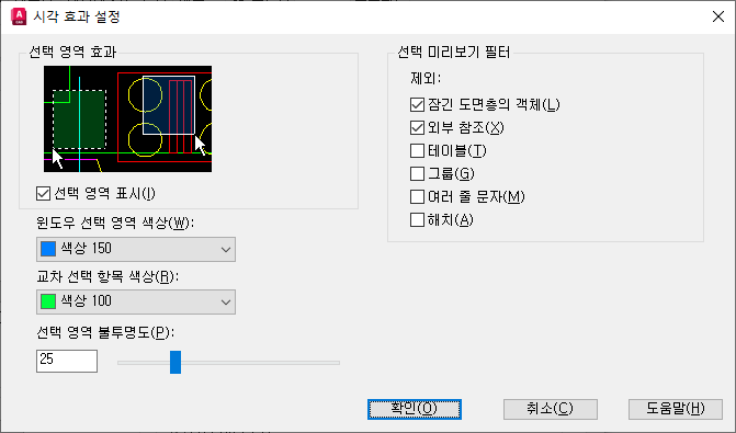

선택 미리보기의 모양을 조정합니다.
OPTIONS(명령) 찾기:
다음과 같은 옵션이 표시됩니다.
선택 미리보기에서 외부 참조에 있는 객체를 제외시킵니다. 이 옵션은 기본적으로 켜져 있습니다. (PREVIEWFILTER 시스템 변수)
선택 미리보기에서 테이블을 제외시킵니다. (PREVIEWFILTER 시스템 변수)
선택 미리보기에서 그룹화된 객체를 제외시킵니다. (PREVIEWFILTER 시스템 변수)
선택 미리보기에서 여러 줄 문자 객체를 제외시킵니다. (PREVIEWFILTER 시스템 변수)
선택 미리보기에서 해치 객체를 제외시킵니다. (PREVIEWFILTER 시스템 변수)
