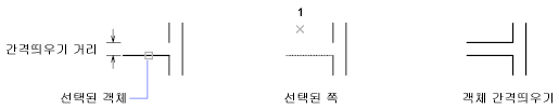

동심원, 평행선 및 평행 곡선을 작성합니다.
객체를 지정한 거리만큼 또는 점을 통해 간격을 띄웁니다. 객체의 간격을 띄운 후 이를 자르거나 연장하여 많은 평행선 및 곡선을 포함하는 도면을 효과적으로 작성할 수 있습니다.
OFFSET 명령은 편의상 반복됩니다. 명령을 종료하려면 Enter 키를 누릅니다.
다음과 같은 프롬프트가 표시됩니다.
기존 객체에서 지정한 거리만큼 떨어진 위치에 새 객체를 작성합니다.
OFFSET 명령을 종료합니다.
다중 간격띄우기 모드를 입력하면 현재 간격띄우기 거리를 사용하여 간격띄우기 작업을 반복하게 됩니다.
이전 간격띄우기를 되돌립니다.
지정한 점을 통과하는 객체를 작성합니다.
원본 객체를 간격띄우기한 후 지웁니다.
간격띄우기 객체를 현재 도면층에서 생성할지 원본 객체의 도면층에서 생성할지 여부를 결정합니다.
