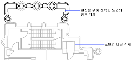

선택된 외부 참조 또는 블록에서 선택한 객체를 임시로 추출하여 현재 도면에서 편집할 수 있도록 합니다. 이렇게 추출한 객체 세트를 작업 세트라고 하며, 이를 수정한 뒤 다시 저장하여 외부 참조 또는 블록 정의를 업데이트할 수 있습니다.
작업 세트를 구성하는 객체는 도면의 다른 객체와는 시각적으로 구분됩니다. 작업 세트의 객체를 제외한 현재 도면의 모든 객체는 흐리게 표시됩니다.
XFADECTL 시스템 변수는 참조가 내부 편집되는 동안 객체가 어떻게 표시될지 조정합니다. 참조에서 추출된 객체 세트는 정상적으로 표시됩니다. 현재 도면 및 참조의 객체 중 작업 세트에 속하지 않는 객체들을 비롯한 도면의 기타 모든 객체는 흐리게 표시됩니다. 이 값은 작업 세트에 포함되지 않은 객체의 표시 강도를 나타냅니다. XFADECTL 값이 클수록 객체가 더 흐리게 표시됩니다.
