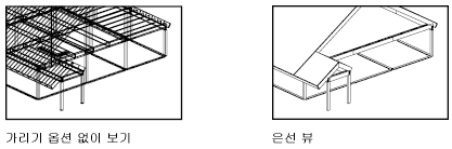

현재 뷰포트에 표시된 객체의 은선 표현을 작성할 수 있습니다. 은선 표현은 다음 유형의 객체 뒤에 있는 선, 모서리 및 기타 객체를 부분적으로나 완전히 억제합니다.
아래 그림은 0이 아닌 두께를 부여하여 돌출된 선으로 작성되었습니다.
