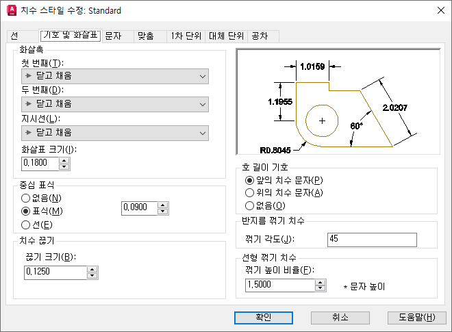

DIMSTYLE(명령) 찾기:
치수 선 화살촉의 모양을 조정합니다.
다음과 같은 옵션이 표시됩니다.
첫 번째 치수 선에 사용할 화살촉을 설정합니다. 첫 번째 화살촉 형태를 변경하면 두 번째 화살촉은 첫 번째 화살촉에 맞게 자동으로 바뀝니다. (DIMBLK1 시스템 변수)
사용자 정의 화살촉 블록을 지정하려면 사용자 화살표를 선택합니다. 사용자 화살표 블록 선택 대화상자가 표시됩니다. 사용자가 정의한 화살촉 블록 이름을 선택합니다. 블록은 도면 내에 있어야 합니다.
두 번째 치수 선에 사용할 화살촉을 설정합니다. (DIMBLK2 시스템 변수)
지시선에 사용할 화살촉을 설정합니다. (DIMLDRBLK 시스템 변수)
화살촉의 크기를 표시 및 설정합니다. (DIMASZ 시스템 변수)
지름 및 반지름 치수의 중심 표식과 중심선의 모양을 조정합니다.
DIMCENTER, DIMDIAMETER 및 DIMRADIUS 명령은 중심 표식과 중심선을 사용합니다. DIMDIAMETER 및 DIMRADIUS의 경우, 중심 표식은 원 또는 호 외부에 치수 선을 배치하는 경우에만 그려집니다.
사용할 중심 표식 또는 중심선 유형을 설정합니다.
중심 표식 또는 중심선을 작성하지 않습니다. 이 값은 DIMCEN 시스템 변수에 0으로 저장됩니다.
중심 표식을 작성합니다. 중심 표식의 크기는 DIMCEN 시스템 변수에 양수 값으로 저장됩니다.
중심선을 작성합니다. 중심선의 크기는 DIMCEN 시스템 변수에 음수값으로 저장됩니다.
중심 표식 또는 중심선의 크기를 및 설정합니다. (DIMCEN 시스템 변수)
치수 끊기의 간격 폭을 조정합니다.
치수 끊기에 사용되는 간격의 크기를 표시 및 설정합니다.
호 길이 치수의 원호 기호 표시를 조정합니다. (DIMARCSYM 시스템 변수)
호 길이 기호를 치수 문자 앞에 배치합니다. (DIMARCSYM 시스템 변수)
호 길이 기호 표시를 억제합니다. (DIMARCSYM 시스템 변수)
꺾어진(지그재그) 반지름 치수의 표시를 조정합니다.
꺾어진 반지름 치수는 종종 원 또는 호의 중심점이 페이지 바깥쪽에 있을 때 작성됩니다.
꺾어진 반지름 치수에서 치수선의 횡단 세그먼트 각도를 결정합니다. (DIMJOGANG 시스템 변수)
선형 치수에 대한 꺾기 표시를 조정합니다.
꺾기 선은 실제 측정이 치수에 의해 정확히 표현되지 않을 때 선형 치수에 추가되기도 합니다. 일반적으로 실제 측정은 필요한 값보다 작습니다.
꺾기를 구성하는 각도의 두 정점 간의 거리에 의해 결정되는 꺾기 높이를 결정합니다.
치수 스타일 설정을 변경한 결과를 보여주는 샘플 치수 이미지를 표시합니다.
