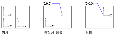

변경 사항을 모든 활성 뷰포트의 아이콘에 적용합니다. 그렇지 않으면 UCSICON은 현재 뷰포트에만 영향을 줍니다.
UCS 원점의 위치에 관계없이 아이콘을 뷰포트의 왼쪽 하단에 표시합니다.
아이콘을 현재 UCS의 원점(0,0,0)에 표시합니다. 원점이 뷰 외부에 있으면 뷰포트의 왼쪽 아래 구석에 표시됩니다.
