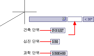

여러 일반 규칙 중에서 선택하여 특성 팔레트, 동적 입력, 상태막대 및 기타 위치에 표시되는 선형 거리와 좌표의 형식 및 정밀도를 나타낼 수 있습니다.
예를 들어 다음은 동적 입력의 세 가지 변형입니다.
