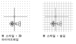

제도 설정 대화상자의 스냅 및 그리드 탭에 있는 여러 옵션을 사용해 그리드 표시 스타일을 변경할 수 있습니다. 예를 들어 그리드는 기본적으로 선의 직사각형 패턴으로 표시되지만 비주얼 스타일이 2D 와이어프레임으로 설정된 경우에는 기존의 점 그리드 스타일로 변경할 수 있습니다.

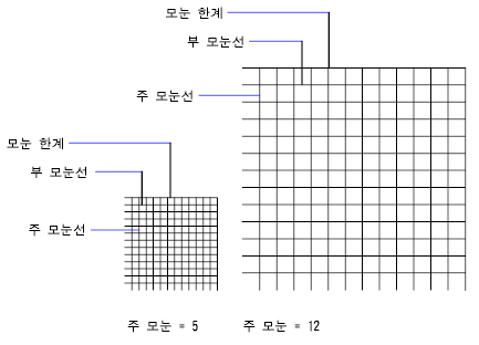

그리드가 점이 아닌 선으로 표시되면, 주 그리드 선이라는 진한 선이 때때로 표시됩니다. 십진수 단위로 또는 피트나 인치로 작업하는 경우, 주 그리드선은 특히 거리를 신속하게 측정하는 데 유용합니다. 제도 설정 대화상자에서 주 그리드 선의 빈도를 조정할 수 있습니다.
주 그리드선의 표시를 끄려면, 주 그리드선의 빈도를 1로 설정합니다.

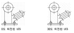

특정 정렬이나 각도를 따라 그려야 하는 경우, 사용자 좌표계(UCS)를 회전시켜 그리드 및 스냅 각도를 변경할 수 있습니다. 이렇게 회전하면 화면의 십자선을 다시 정렬하여 새 각도와 일치시킬 수 있습니다. 다음 예제에서 UCS는 앵커 브래킷 각도와 일치하도록 30도 회전됩니다.
그리드 및 스냅점은 항상 UCS 원점에 맞추어 정렬됩니다. 그리드 및 그리드 스냅 원점을 이동해야 하는 경우, UCS를 이동합니다.
