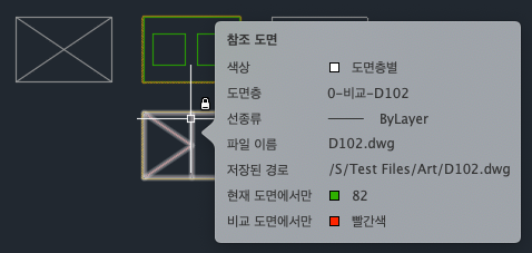

롤오버 툴팁 정보
커서를 도면 영역의 객체 위로 이동하면 특정한 특성의 현재 값이 롤오버 툴팁에 표시됩니다.
다음 특성이 포함됩니다.
도면 비교 중에 롤오버 툴팁에 다음과 같은 추가 정보가 포함됩니다.
주: 커서를 이동하면 툴팁이 사라집니다.
AutoCAD 메뉴 > 기본 설정 > 일반 > 윈도우 요소: 롤오버 툴팁 표시를 사용하여 롤오버 툴팁 표시를 조정합니다. 시스템 변수 ROLLOVERTIPS를 사용하여 화면표시를 설정할 수도 있습니다.
주: 롤오버 툴팁에 표시되는 특성은 사용자화할 수 없습니다.
