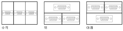

아래 그림에서는 여러 기본 모형 공간 뷰포트 구성을 보여줍니다.
