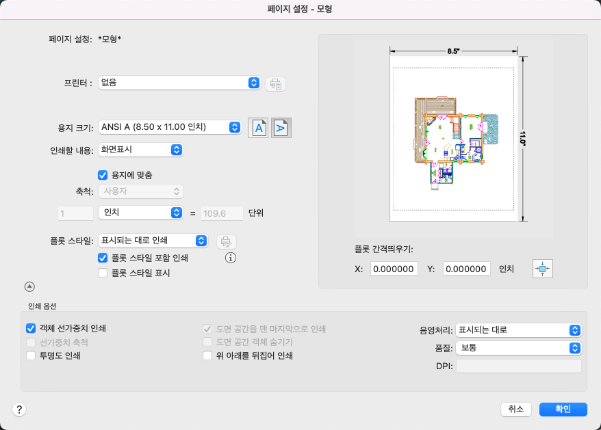

페이지 배치와 플로팅 장치 설정을 지정합니다.
PAGESETUP(명령)
도구막대:
페이지 설정 대화상자는 다음과 같은 경우에 표시됩니다.
- 페이지 설정 관리자를 통해 새 페이지 설정을 작성할 경우
- 페이지 설정 관리자를 통해 기존 페이지 설정을 수정할 경우
- PAGESETUPEDIT를 사용하여 페이지 설정을 편집하는 경우
- 빠른 보기 대화상자에서 배치를 마우스 오른쪽 버튼으로 클릭하고 페이지 설정 편집을 클릭한 경우
지정하는 페이지 설정 설정은 배치와 함께 저장되며 다른 배치에 적용하거나 또는 다른 도면으로 가져올 수 있습니다.
페이지 설정
현재 페이지 설정의 이름을 표시합니다.
프린터
배치를 플롯할 때 사용하도록 구성된 플로팅 장치를 지정합니다. 현재 배치를 플롯하기 위해 선택할 수 있는 해당 PC3 파일 또는 시스템 프린터를 나열합니다.
선택한 플로터가 배치의 선택된 용지 크기를 지원하지 않는 경우 경고가 표시되고 플로터의 기본 용지 크기 또는 사용자 용지 크기를 선택할 수 있습니다.
- PDF 옵션 또는 프린터 구성
- PDF 출력을 선택한 경우 PDF 파일을 작성하는 특정 목적에 맞게 PDF 파일을 최적할 수 있는 PDF 옵션 대화상자를 표시합니다.
- 프린터를 선택하면 프린터 설정을 선택할 수 있는 인쇄 대화상자가 표시됩니다. 프린터 설정은 .pc3 파일에 저장됩니다. 이 파일은 다음에 플롯할 때 선택할 수 있습니다.
용지 크기
선택된 플로팅 장치에 사용할 수 있는 표준 용지 크기를 표시합니다. 플로터를 선택하지 않으면 전체 표준 용지 크기 리스트가 표시되어 선택할 수 있습니다.
기본 용지 크기는 플로터 추가 마법사를 사용하여 PC3 파일을 작성할 때 플로팅 장치에 설정됩니다. 페이지 설정 대화상자에서 선택한 용지 크기는 배치와 함께 저장되고 PC3 파일 설정을 덮어씁니다.
- 방향
세로. 용지의 폭이 짧은 쪽이 페이지 위가 되도록 도면의 방향을 맞추고 플롯합니다.
가로. 용지의 폭이 긴 쪽이 페이지 위가 되도록 도면의 방향을 맞추고 플롯합니다.
인쇄할 내용
도면에서 플롯할 부분을 지정합니다.
배치/한계. 배치를 플롯할 때에는 배치의 0,0에서 계산된 원점을 사용하여 지정된 용지 크기의 인쇄 가능 영역 내에 모든 객체를 플롯합니다. 모형 탭에서 플롯할 때에는 그리드 한계로 정의되는 전체 도면 영역을 플롯합니다. 현재 뷰포트에 평면도가 표시되어 있지 않으면 이 옵션은 범위 옵션과 동일한 효과를 갖습니다.
- 화면표시. 배치의 현재 도면 공간 뷰 또는 선택된 모형 탭의 현재 뷰포트에 있는 뷰를 플롯합니다.
- 범위. 도면 중 객체를 포함하고 있는 현재 공간 부분을 플롯합니다. 현재 공간에 있는 모든 형상이 플롯됩니다. 플롯 전에 범위를 다시 계산하기 위해 도면을 재생성할 수 있습니다.
- 뷰 이전에 VIEW 명령을 사용하여 저장된 뷰를 플롯합니다. 리스트에서 명명된 뷰를 선택할 수 있습니다. 도면에 저장된 뷰가 없으면 이 옵션을 사용할 수 없습니다. 뷰 옵션을 선택하면 현재 도면에 저장된 명명된 뷰를 나열하는 뷰 리스트가 표시됩니다. 이 리스트에서 플롯할 뷰를 선택할 수 있습니다.
- 윈도우 사용자가 지정하는 모든 도면 부분을 플롯합니다. 윈도우를 선택한 경우 포인팅 장치로 플롯할 영역의 두 개 구석을 지정하거나 좌표값을 입력합니다.
용지에 맞춤
플롯을 선택한 용지 크기에 맞게 축척하고 축척, 인치 = 및 단위 상자에 사용자 축척 비율을 표시합니다.
축척
플롯의 정확한 축척을 정의합니다. 사용자에서 사용자 정의 축척을 정의합니다. 도면 단위 값과 같은 인치 또는 밀리미터 값을 입력하여 사용자 축척을 작성할 수 있습니다. 배치를 플롯할 때 기본 축척 설정은 1:1입니다. 모형 탭을 플롯할 때 기본 설정은 용지에 맞춤입니다.
주: SCALELISTEDIT를 사용하여 축척 리스트를 수정할 수 있습니다.
플롯 스타일
현재 모형 또는 배치 탭에 지정된 플롯 스타일 테이블을 표시하고 현재 사용할 수 있는 플롯 스타일 테이블 리스트를 제공합니다.
새로 만들기를 선택할 경우, 새 플롯 스타일 테이블 작성에 사용할 수 있는 플롯 스타일 테이블 편집기가 표시됩니다.
편집
현재 지정된 플롯 스타일 테이블의 플롯 스타일을 보거나 수정할 수 있는 플롯 스타일 테이블 편집기가 표시됩니다.
- 플롯 스타일 포함 인쇄
객체 및 도면층에 적용된 플롯 스타일의 플롯 여부를 지정합니다.
- 플롯 스타일
객체에 지정된 플롯 스타일의 특성이 화면에 표시되는지 여부를 조정합니다.
미리보기(영역)
미리보기 영역을 통해 플롯할 때 도면이 나타나는 방식을 쉽게 확인할 수 있습니다.
플롯 간격띄우기
인쇄 가능 영역의 왼쪽 아래 구석을 기준으로 플롯 영역의 간격띄우기를 지정합니다.
도면 시트의 인쇄 가능 영역은 선택한 출력 장치에 의해 정의되고 배치에서 파선으로 표현됩니다. 다른 출력 장치로 변경할 때 인쇄 가능 영역이 바뀔 수 있습니다.
X 및 Y 간격띄우기 상자에 양수 또는 음수 값을 입력하여 도면에 있는 형상을 간격띄우기할 수 있습니다. 플로터 단위 값은 용지에서 인치 또는 밀리미터입니다.
- X
플롯 간격띄우기 정의 옵션의 설정에 대해 X 방향으로 플롯 원점을 지정합니다.
- Y
플롯 간격띄우기 정의 옵션의 설정에 대해 Y 방향으로 플롯 원점을 지정합니다.
- 플롯의 중심
용지 중앙에 플롯을 배치하기 위한 X 및 Y 간격띄우기 값을 자동으로 계산합니다. 인쇄할 내용이 배치로 설정되어 있을 때는 이 옵션을 사용할 수 없습니다.
확장₩축소
플롯 대화상자에서 추가 옵션 표시를 제어합니다.
인쇄 옵션
- 객체 선가중치 인쇄
객체와 도면층에 지정된 선가중치가 플롯될지 여부를 지정합니다.
- 선가중치 축척
플롯 축척에 비례하여 선가중치를 축척합니다. 일반적으로 선가중치는 플롯된 객체의 선 폭을 지정하며 플롯 축척과 관계 없이 선 폭 크기에 따라 플롯됩니다.
- 투명도 인쇄
객체 투명도를 플롯하는지 여부를 지정합니다. 이 옵션은 투명 객체로 도면을 플로팅할 때만 사용해야 합니다.
주의: 성능상의 이유로 플로팅 투명도는 기본적으로 사용할 수 없습니다. 이 설정은 PLOTTRANSPARENCYOVERRIDE 시스템 변수로 재지정할 수 있습니다. 기본적으로 시스템 변수는 페이지 설정 및 플롯 대화상자의 설정을 따릅니다.
- 도면 공간을 맨 마지막으로 인쇄
모형 공간 형상을 먼저 플롯합니다. 일반적으로 도면 공간 형상이 모형 공간 형상보다 먼저 플롯됩니다.
- 도면 공간 객체 숨기기
숨기기 작업이 도면 공간 뷰포트의 객체에 적용될지 여부를 지정합니다. 이 옵션은 배치 탭에서만 사용할 수 있습니다. 이 설정의 효과는 플롯 미리보기에 반영되지만 배치에는 반영되지 않습니다.
- 위 아래를 뒤집어 인쇄
도면의 위아래를 뒤집어 플롯합니다.
- 음영처리
뷰가 플롯되는 방법을 지정합니다. 배치 탭의 뷰포트에 대해 이 설정을 지정하려면 해당 뷰포트를 선택하고, 마우스 오른쪽 버튼을 클릭한 다음 특성을 클릭합니다.
모형 탭에서는 다음과 같은 옵션 중에서 선택할 수 있습니다.
표시되는 대로. 화면에 표시되는 방식대로 객체를 플롯합니다. (AutoCAD LT에서 사용 가능)
기존 와이어프레임. 기존 SHADEMODE 명령을 사용하는 와이어프레임의 객체(화면에서 표시되는 방식과는 관계없음)입니다. (AutoCAD LT에서 사용 가능)
기존 숨김. 기존 SHADEMODE 명령을 사용하는 은선이 제거된 객체(화면에서 표시되는 방식과는 관계없음)입니다. (AutoCAD LT에서 사용 가능)
개념. 객체가 화면에 표시되는 방식에 관계없이 적용된 개념적 비주얼 스타일을 사용하여 객체를 플롯합니다.
숨기기. 객체가 화면에 표시되는 방식에 관계없이 은선을 제거한 채 객체를 플롯합니다.
사실적. 객체가 화면에 표시되는 방식에 관계없이 적용된 실제 비주얼 스타일을 사용하여 객체를 플롯합니다.
음영처리. 객체가 화면에 표시되는 방식에 관계없이 적용된 음영처리 비주얼 스타일을 사용하여 객체를 플롯합니다.
모서리로 음영처리됨. 객체가 화면에 표시되는 방식에 관계없이 적용된 모서리로 음영처리된 비주얼 스타일을 사용하여 객체를 플롯합니다.
회색 음영처리. 객체가 화면에 표시되는 방식에 관계없이 적용된 회색 음영처리 비주얼 스타일을 사용하여 객체를 플롯합니다.
스케치. 객체가 화면에 표시되는 방식에 관계없이 적용된 스케치 비주얼 스타일을 사용하여 객체를 플롯합니다.
와이어프레임. 화면에 표시되는 방식에 관계없이 객체를 와이어프레임으로 플롯합니다.
X 레이. 객체가 화면에 표시되는 방식에 관계없이 적용된 X 레이 비주얼 스타일을 사용하여 객체를 플롯합니다.
렌더. 화면에 표시되는 방식에 관계없이 객체를 렌더링된 상태로 플롯합니다.
- 품질
음영처리된 뷰포트가 플롯될 해상도를 지정합니다.
다음 해상도 옵션 중에서 선택할 수 있습니다.
간단하게 인쇄. 렌더링 및 음영처리된 모형 공간 뷰를 와이어프레임으로 플롯되도록 설정합니다.
미리보기. 렌더링 및 음영처리된 모형 공간 뷰를 현재 장치 해상도의 1/4로 최대 150dpi까지 플롯되도록 설정합니다.
보통. 렌더링 및 음영처리된 모형 공간 뷰를 현재 장치 해상도의 1/2로 최대 300dpi까지 플롯되도록 설정합니다.
프리젠테이션. 렌더링 및 음영처리된 모형 공간 뷰를 현재 장치 해상도로 최대 600dpi까지 플롯되도록 설정합니다.
최대. 렌더링 및 음영처리된 모형 공간 뷰를 현재 장치 해상도로 최대 한계 없이 플롯되도록 설정합니다.
사용자. 렌더링 및 음영처리된 모형 공간 뷰를 사용자가 DPI 상자에 지정한 해상도 설정(최대 현재 장치 해상도까지 설정 가능함)으로 플롯되도록 설정합니다.
- DPI
음영처리된 뷰의 dpi를 현재 플로팅 장치의 최대 해상도까지 지정합니다. 이 옵션은 품질 상자에서 사용자를 선택한 경우에 사용할 수 있습니다.
주: 선택한 프린터가 없으면 DPI가 비활성화됩니다.
