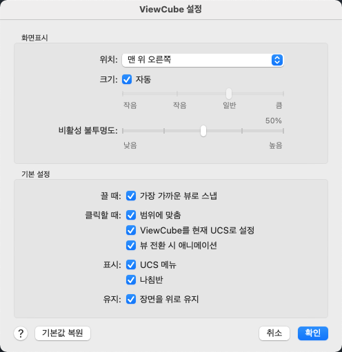

ViewCube 설정 대화상자
ViewCube 도구의 표시 특성을 조정합니다.
OPTIONS(명령)
메뉴: AutoCAD 2024 > 기본 설정 > 모양 및 느낌 탭 > 탐색 컨트롤: ViewCube 설정
옵션 리스트
다음과 같은 옵션이 표시됩니다.
화면표시
위치
뷰포트에서 ViewCube 도구가 표시되는 구석을 나타냅니다. (NAVVCUBELOCATION 시스템 변수)
Size
ViewCube 도구의 크기를 지정합니다. (NAVVCUBESIZE 시스템 변수)
ViewCube 도구 크기가 활성 뷰포트의 현재 크기, 활성 배치의 줌 비율 또는 도면 윈도우에 따라 조정되도록 하려면 자동을 선택합니다.
비활성 불투명도
비활성 상태일 때 ViewCube 도구의 불투명도를 조정합니다. (NAVVCUBEOPACITY 시스템 변수)
끌 때
가장 가까운 뷰로 스냅
ViewCube 도구를 끌어 뷰를 변경할 때 현재 뷰를 가장 가까운 사전 설정 뷰에 맞춰 조정할지 여부를 지정합니다.
클릭할 때
범위에 맞춤
뷰 변경 후에 모형을 현재 뷰포트에 맞출지 여부를 지정합니다.
ViewCube를 현재 UCS로 설정
ViewCube 도구가 현재 UCS 또는 WCS를 반영하는지 여부를 조정합니다. (NAVVCUBEORIENT 시스템 변수)
뷰 전환 시 애니메이션
뷰 간을 전환할 때 부드럽게 뷰 변환 사용을 조정합니다.
표시
UCS 메뉴
ViewCube 도구 아래의 UCS 드롭다운 메뉴 표시를 조정합니다.
나침반
ViewCube 도구 아래에 나침반을 표시할지 여부를 조정합니다. 나침반에 표시되는 북쪽 방향은 NORTHDIRECTION 시스템 변수에 의해 정의된 값입니다.
장면을
위로 유지
모형의 관측점을 위아래로 뒤집을 수 있는지 여부를 지정합니다.
기본값 복원
ViewCube 도구의 기본 설정을 적용합니다.
