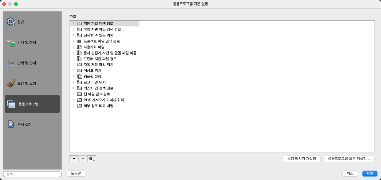

프로그램에서 지원, 드라이버, 메뉴 및 다른 파일을 검색하는 폴더를 나열합니다. 또한 철자 검사에 사용할 사전 종류와 같은 선택적이며 사용자 지정된 설정을 나열합니다.
OPTIONS(명령)
메뉴:
다음과 같은 옵션이 표시됩니다.
프로그램이 문자 글꼴, 사용자화 파일, 플러그인, 삽입할 도면, 선종류 및 해치 패턴을 찾을 현재 폴더에 존재하지 않는 폴더를 지정합니다.
프로그램이 사용자 시스템 고유의 지원 파일을 검색할 활성화 디렉터리를 표시합니다. 리스트는 읽기 전용이며 현재 디렉토리 구조 및 네트워크 매핑 내에 존재하는 지원 파일 검색 경로에서 유효한 경로를 표시합니다.
도면에 대해 프로젝트 이름을 지정합니다. 프로젝트 이름은 해당 프로젝트에 연관된 외부 참조(xref) 파일의 검색 경로에 해당합니다. 프로젝트 이름은 연관된 폴더와 함께 얼마든지 만들 수 있지만 각 도면은 하나의 프로젝트 이름만을 가질 수 있습니다.
AutoCAD에서 코드가 포함된 파일을 로드 및 실행할 수 있는 폴더를 지정합니다. (TRUSTEDPATHS 시스템 변수)
다양한 파일 형식의 이름 및 위치를 지정합니다.
주 사용자화 파일(acad.cuix)의 기본 위치를 지정합니다.
사용자화 파일이 참조하는 사용자 아이콘의 위치를 지정합니다.
프로그램 시작 시 로드되어야 하는 PGP 파일의 위치를 지정합니다.
여러 개의 선택 사항 설정을 지정합니다.
지정된 글꼴 파일을 찾을 수 없는 경우에 사용할 대체 글꼴을 지정합니다. (FONTALT 시스템 변수)
찾아보기를 클릭하면 사용 가능한 글꼴을 선택할 수 있는 대체 글꼴 대화상자가 표시됩니다.
사용할 글꼴 매핑 파일을 지정합니다. (FONTMAP 시스템 변수)
프린터 지원 파일의 검색 경로 설정을 지정합니다.
인쇄 스풀 파일의 경로를 지정합니다.
프린터 구성 파일의 경로를 지정합니다.
.pmp 파일 확장자를 가진 파일 또는 프린터 설명 파일의 경로를 지정합니다.
.stb 또는 .ctb 확장자를 가진 파일 또는 플롯 스타일 테이블 파일(명명된 플롯 스타일 테이블 및 색상 종속 플롯 스타일 테이블)의 경로를 지정합니다.
일반 탭에서 자동 저장을 선택한 경우 작성되는 파일의 경로를 지정합니다. (SAVEFILEPATH 시스템 변수)
색상 팔레트 대화상자에서 색상을 지정할 때 사용할 수 있는 색상표 파일의 경로를 지정합니다. 지정되는 각 경로에 대해 여러 개의 폴더를 정의할 수 있습니다. 이 옵션은 사용자 프로파일과 함께 저장됩니다.
도면 템플릿 설정을 지정합니다.
템플릿 선택 대화상자에서 사용되는 도면 템플릿 파일을 찾을 경로를 지정합니다.
새 템플릿 대화상자에서 사용되는 프로젝트 템플릿 파일을 찾을 경로를 지정합니다.
QNEW 명령이 사용하는 도면 템플릿 파일을 지정합니다.
새 배치를 생성하거나 프로젝트 관리자에서 게시 작업에 적용할 수 있는 페이지 설정 재지정을 저장하는 데 사용되는 기본 템플릿 파일을 지정합니다.
열기 및 저장 탭에서 로그 파일 유지를 선택한 경우 작성되는 로그 파일의 경로를 지정합니다. (LOGFILEPATH 시스템 변수)
렌더링 텍스처 맵을 검색할 폴더를 지정합니다.
포토메트릭 웹 파일에 대해 검색할 폴더를 지정합니다.
PDF 파일을 가져올 때 참조되는 이미지 파일이 추출되어 저장되는 폴더를 지정합니다.
선택한 폴더의 검색 경로를 추가합니다.
선택한 검색 경로 또는 파일을 제거합니다.
선택한 경로의 순서를 편집하거나 변경합니다.
파일 리스트에서 선택한 항목에 따라 폴더 찾아보기 대화상자 또는 파일 선택 대화상자를 표시합니다.
선택한 검색 경로를 앞 검색 경로 위로 이동합니다.
선택한 검색 경로를 다음 검색 경로 아래로 이동합니다.
선택된 프로젝트 또는 철자 사전을 현재로 설정합니다.
다시 표시하지 않도록 선택했거나 항상 지정한 옵션을 사용하도록 선택한 모든 메시지 상자의 표시를 재설정합니다.
응용프로그램 옵션 재설정 대화상자를 표시합니다. 프로그램 기본값을 복원하려면 AutoCAD 다시 시작을 클릭합니다.
프로그램을 재설정하기 전에 사용자화 가능한 여러 파일은 보관 파일에 백업되며, 이 파일에는 Settings Backup <날짜> <시간>.tgz 명명 규칙이 사용됩니다. 보관 파일은 /Users/<사용자 이름>/Library/Application Support/Autodesk에 저장됩니다.
보관 파일에는 다음 폴더에 있는 여러 사용자화 파일이 포함됩니다.
