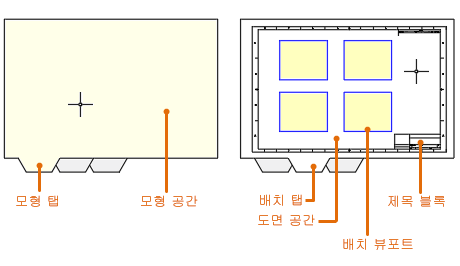

배치는 도면 시트 작성을 위한 2D 작업 환경입니다.
배치 내의 영역인 도면 공간에서는 제목 블록을 추가하고, 배치 뷰포트 내에서 모형 공간의 축척된 뷰를 표시하고, 도면의 테이블/일람표/주/치수를 작성할 수 있습니다.
도면 공간 왼쪽 아래 구석의 모형 탭 오른쪽에 있는 탭에서 하나 이상의 배치에 액세스할 수 있습니다. 여러 배치 탭을 사용하여 다양한 축척과 각기 다른 시트 크기로 모형의 여러 구성요소 상세 정보를 표시할 수 있습니다.
LAYOUT 명령을 사용하여 배치를 추가, 복사 및 이름을 바꿉니다.
각 배치는 각 배치 표시와 인쇄를 위한 모양과 형식을 조정하는 자체 페이지 설정을 저장합니다. 예를 들어 페이지 설정을 사용하여 시트 크기와 방향을 지정할 수 있습니다. PAGESETUP 명령, 도구막대 및 파일 메뉴를 통해 페이지 설정 관리자에 액세스할 수 있습니다.
