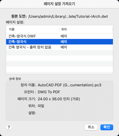

페이지 설정 가져오기 대화상자
가져오기에 사용할 수 있는 선택 도면에 페이지 설정을 표시합니다.
PAGESETUP(명령)
도구막대: : > 가져오기
옵션 리스트
다음과 같은 옵션이 표시됩니다.
원본 도면
가져오기에 사용할 수 있다고 나열된 페이지 설정이 들어 있는 원본 도면을 표시합니다.
페이지 설정
가져오기에 사용할 수 있는 페이지 설정과 원본 도면에서의 해당 위치를 나열합니다. 확인을 클릭하면 선택한 페이지 설정을 현재의 도면으로 가져옵니다.
페이지 설정을 시트 세트에 대한 페이지 설정 재지정 파일로 가져올 때 플롯 영역을 배치 또는 범위로 설정한 페이지 설정만 나열됩니다.
이름
가져올 수 있는 페이지 설정의 이름을 지정합니다.
위치
페이지 설정을 가져오는 도면에서 페이지 설정의 위치(모형 또는 명명된 배치)를 지정합니다.
상세 정보
선택한 페이지 설정에 대한 정보를 표시합니다.
장치 이름
현재 선택한 페이지 설정에서 지정된 플롯 장치의 이름을 표시합니다.
프린터
현재 선택한 페이지 설정에서 지정된 출력 장치의 유형을 표시합니다.
용지 크기
현재 선택한 페이지 설정에서 지정된 용지 크기 및 방향을 표시합니다.
여기서
현재 선택한 페이지 설정에서 지정된 출력 장치의 실제 위치를 표시합니다.
설명
현재 선택한 페이지 설정에서 지정된 출력 장치에 대한 설명문을 표시합니다.
