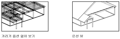

아래 그림은 0이 아닌 두께를 부여하여 돌출된 선으로 작성되었습니다.
꺼져 있으나 동결되지 않은 도면층의 객체는 다른 객체를 가릴 수도 있습니다.
은선이 제거된 뷰
