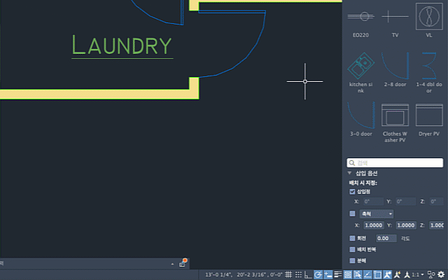

블록 팔레트 개선 사항
이제 블록 팔레트에서 블록을 끌어올 때 삽입 옵션의 축척 및 회전 값이 사용됩니다.
주:
축척 또는 회전 확인란이 선택되어 있는 경우 블록을 끌어서 삽입할 때 마지막으로 입력한 값이 사용됩니다. 축척 또는 회전을 묻는 메시지는 표시되지 않습니다.
