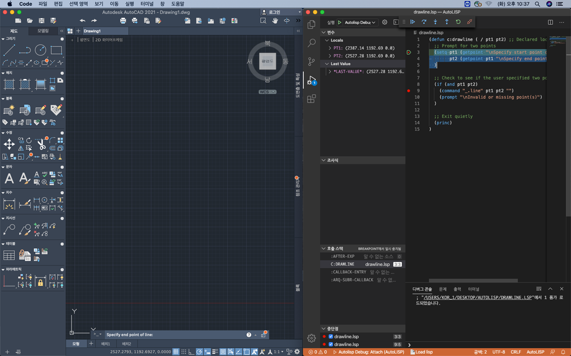

AutoCAD에서 AutoLISP(LSP) 파일을 편집 및 디버깅할 수 있는 VS Code에서 사용하도록 새 AutoLISP 익스텐션이 릴리즈되었습니다.
AutoLISP 익스텐션을 사용하여 다음을 수행할 수 있습니다.
- 자동 완성 및 코드 조각 등의 기능을 사용하여 LSP 파일 작성 및 수정
- LSP 파일에서 전체 또는 선택한 코드 문의 형식 지정
- LSP 파일을 디버깅하는 동안 시계와 끊기점 추가
- 디버그 콘솔에서 AutoLISP 코드 문과 AutoCAD 명령 실행
