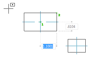

편리한 시작점(구석, 기준의 중간점, 높이의 중간점 또는 직사각형의 중심)을 선택하고, 직사각형 치수를 표시하는 툴팁에 거리 값을 입력하여 높이 및 기준을 지정할 수 있습니다. 구석의 쉐이프를 변경하고 중심선이 직사각형과 함께 그려지는지를 제어할 수도 있습니다.

중심 지정
직사각형의 중심점을 시작점으로 지정합니다.
다른 점 지정
직사각형의 구석점을 지정합니다.

중심
직사각형 중심점과 구석을 지정하면 사각형을 그립니다.

중심선
중심선으로 직사각형을 작성합니다.
기준
기준에 평행한 중심선을 그립니다.
높이
높이에 평행한 중심선을 그립니다.
양쪽
기준과 높이에 평행한 중심선을 그립니다.
