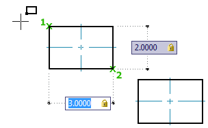

편리한 시작점(구석, 기준의 중간점, 높이의 중간점 또는 직사각형의 중심)을 선택하고, 직사각형 치수를 표시하는 툴팁에 거리 값을 입력하여 높이 및 기준을 지정할 수 있습니다. 구석의 쉐이프를 변경하고 중심선이 직사각형과 함께 그려지는지를 제어할 수도 있습니다.
프롬프트 리스트
다음 프롬프트가 표시됩니다.
첫 번째 구석점 지정
직사각형을 그릴 시작점을 정의합니다. 스페이스바를 눌러 시작점 위치로 전환합니다. 커서의 그림문자는 현재 시작점을 나타냅니다.
반대편 구석점 지정
직사각형을 그리는 데 필요한 두 번째 점을 정의합니다. 치수 입력이 켜져 있으면(DYNMODE=3) 툴팁에 두 번째 점까지의 거리가 표시됩니다. Tab 키를 눌러 변경할 값으로 이동한 다음 키보드를 사용하여 두 번째 점까지의 거리를 지정할 수 있습니다.
