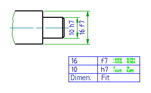

AMFITSLIST(명령)
도면 영역의 치수에서 맞춤 리스트를 생성하고 선택한 위치에 배치합니다.
찾기
요약
AMTITLE 명령으로 작성한 도면 경계 내에 맞춤 리스트를 배치하면, 해당 도면 경계 내에 있는 맞춤만 표시됩니다.
프롬프트 리스트
다음 프롬프트가 표시됩니다.
새로 만들기
새 맞춤 리스트를 생성합니다.
삽입점
맞춤 리스트를 삽입할 위치를 지정합니다.
업데이트
변경했거나 맞춤을 추가한 치수의 데이터를 사용하여 기존 맞춤 리스트를 업데이트합니다.
주: 옵션 대화상자의 AM:표준 탭에서 액세스할 수 있는 치수 설정 대화상자에는 맞춤 리스트를 자동으로 업데이트하는 설정이 있습니다.
순서
맞춤 리스트를 값 또는 맞춤별로 정렬합니다.
