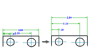

AMDIMARRANGE(명령)
선형 치수 및 세로좌표 치수를 선택한 객체의 외부 윤곽선에서 적절한 거리에 배치하여 재정렬합니다.
찾기
요약
AMOPTIONS 및 DIMDLI 시스템 변수의 거리 스냅 설정을 기준으로 외부 윤곽선 주위에 치수가 정렬됩니다. 양쪽 축에서 치수를 선택하면 윤곽선을 선택할 필요가 없습니다. 이 명령은 치수보조선의 끝점을 사용하여 윤곽선을 자동으로 결정합니다.
주: AMDIMARRANGE를 사용하면 치수는 대체되지 않고 해당 위치만 변경됩니다.
프롬프트 리스트
다음 프롬프트가 표시됩니다.
치수 및 윤곽선 도면요소 선택
정렬 작업을 위한 치수 및 윤곽선을 지정합니다.
윤곽선의 점 선택
명령 공간을 기준으로 하여 모서리의 점을 지정한 다음 치수를 정렬합니다.
