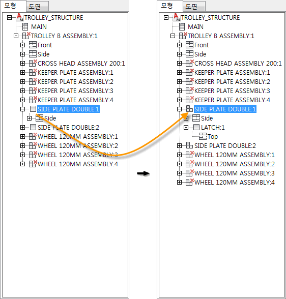

부품 구성요소에는 형상이 포함되어 있는 반면 조립품 구성요소에는 다른 구성요소가 포함되어 있습니다. 부품 구성요소의 구성요소 뷰에는 형상이 포함되어 있는 반면 조립품의 구성요소 뷰에는 조립품에 속하는 부품 및 부분조립품의 구성요소 뷰가 포함되어 있습니다. Mechanical 검색기에서 부품 노드는 아이콘으로 표시되고 조립품 노드는 아이콘으로 표시됩니다.
조립품 구성요소를 작성하는 명시적인 명령은 없습니다. 구성요소 뷰에 다른 구성요소의 구성요소 뷰가 포함되면(형상이 포함되는 것과는 대조적으로) 이 구성요소 뷰는 자동으로 조립품으로 승격됩니다.
