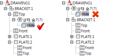

Mechanical 구조 사용 도면에서는 Mechanical 구조의 숨기기 상태 위치가 중요합니다.
예를 들어 부분조립품의 두 부품 간에 숨기기 상태를 작성하는 경우 숨기기 상태를 부분조립품에 저장하는 것이 가장 적합합니다. 도면에서 부분조립품의 다른 복제를 삽입하면 숨기기 상태도 부분조립품의 필수 부분이므로 자동으로 삽입됩니다. 또는 도면 이름 바로 아래(검색기의 루트 노드)에 숨기기 상태를 저장하면 부분조립품이 숨기기 상태를 저장하지 않으므로 숨기기 상태가 작성한 새 복제에 표시되지 않습니다.
