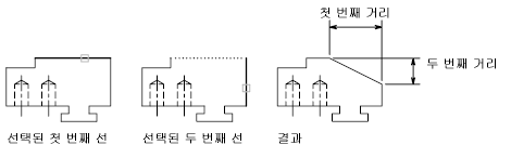

구석을 형성하는 첫 번째 선을 선택합니다.
구석을 형성하는 두 번째 선을 선택합니다.
Esc 키를 눌러 명령을 종료합니다.
