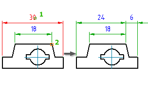

기준 치수 선택
분할할 선형 또는 각도 치수를 지정합니다(위 그림의 1).
치수보조선 원점 찾기
새 치수의 치수보조선의 원점을 지정합니다(위 그림의 2).
