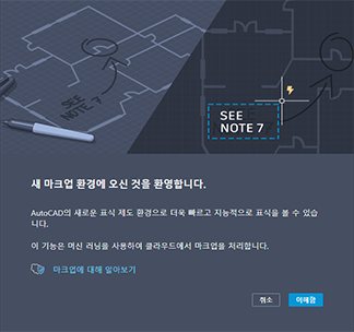

    표식 가져오기를 처음 사용하는 경우 다음 대화상자가 표시됩니다. 이해함을 클릭합니다.

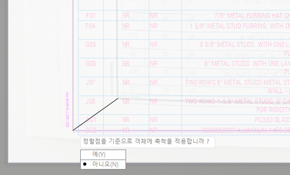

    두 쌍의 점은 서로 다른 거리와 각도를 정의하므로, 도면 형상에 보다 잘 맞게 정렬되도록 표식을 축척하라는 메시지가 표시됩니다.
  10. 예를 입력하거나 선택합니다.
    표식이 축척되어 정렬됩니다. 아직 정확하지는 않지만 좀 더 비슷해졌습니다.

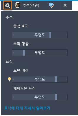

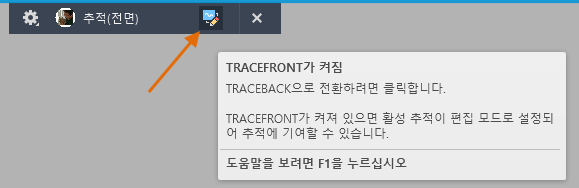

표식 도우미로 넘어가기 전에 환경에 대해 알아 보겠습니다. 표식이 포함된 새 추적이 작성되었으며 추적 환경에 배치되어 있습니다. 다음과 같은 두 가지 모드가 있습니다.
현재 모드는 추적 도구막대에 표시됩니다.
추적에 가져온 표식이 포함되어 있는지 여부에 따라 설정에 약간의 차이가 있습니다.

  1. 추적 뒤로 전환합니다.
    표식 도우미는 추적 뒤 모드에서만 사용할 수 있습니다. 따라서 가져온 표식을 기반으로 도면 형상을 업데이트하거나 삽입할 수 있습니다.

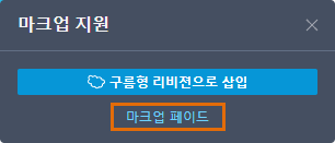

구름형 리비전 표식
  1. 표시된 표식을 클릭합니다.
    표식 도우미 대화상자가 표시됩니다.
  2. 구름형 리비전으로 삽입을 클릭합니다.
    구름형 리비전이 현재 도면층의 도면에 삽입됩니다.
    표식의 경계가 자동으로 페이드됩니다. 경계가 페이드되었더라도, 필요한 경우 표식에 대해 여러 번 작업을 수행할 수 있습니다.

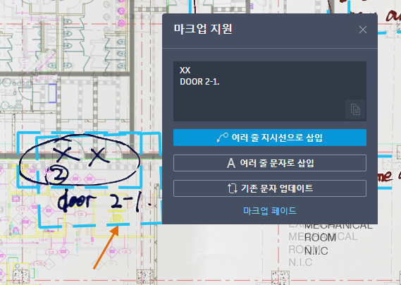

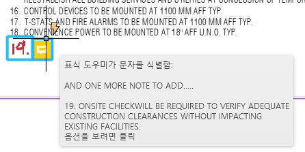

문자 표식 - 여러 줄 문자로 삽입
  1. 표시된 것처럼 문자 표식 경계를 클릭합니다.
    여러 가지 옵션이 제공됩니다. 이 예에서는 문자 표식을 여러 줄 문자로 삽입해 보겠습니다. 나중에 기존 문자 업데이트 옵션을 사용해 보겠습니다.
  2. 문자 상자 내부를 클릭하고 다음과 같이 문자를 편집합니다.
  3. 여러 줄 문자로 삽입을 클릭합니다.
  4. 여러 줄 문자의 위치를 선택합니다.
    여러 줄 문자는 현재 문자 스타일을 사용하여 삽입되고 표식은 자동으로 페이드됩니다.

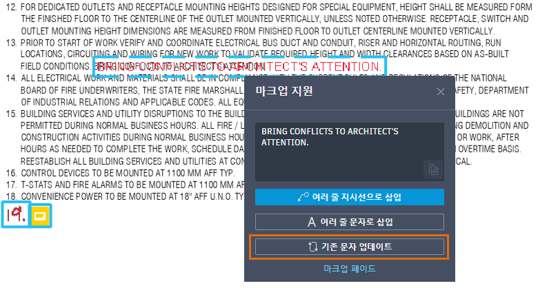

문자 표식 - 기존 문자 업데이트
  1. 2A-2-0-2.dwg 도면을 엽니다.
  2. 공동작업 탭 > 추적 패널 > 표식 가져오기를 클릭합니다. 찾기
  3. 도면이 북쪽 전원 배치에 있지 않으면, 해당 배치로 전환합니다.
  4. 가져올 2A-2-0-2-MARKUPS.pdf 표식 파일을 찾아 선택합니다.
  5. 배치 메뉴에서 승인을 클릭합니다.
  6. 오른쪽 아래의 다음 영역을 줌합니다.
    이 예에서는 기존 문자를 업데이트하는 옵션을 살펴보겠습니다.
  7. 뷰포트를 두 번 클릭하여 모형 공간에 있는지 확인합니다. 그래야 기존 문자를 선택할 수 있습니다.
  8. 문자의 표식 경계를 클릭하고 기존 문자 업데이트를 선택합니다.
  9. 대치할 문자를 선택하라는 메시지가 표시되면 FIELD CONDITIONS 문자를 선택합니다.
    주: 문자를 선택할 수 없으면 Esc 키를 눌러 현재 명령을 종료합니다. 뷰포트 내부를 두 번 클릭하고 표식 경계를 다시 클릭합니다.
  10. 바로 가기 메뉴에서 추가를 선택하여 표식 문자를 선택한 문자의 끝에 추가합니다.
  11. 추가된 문자 앞에 공백을 추가하고 내부 편집기 외부를 클릭하거나 닫기 패널의 문자 편집기 리본 상황별 탭에서 문자 편집기 닫기를 클릭합니다.

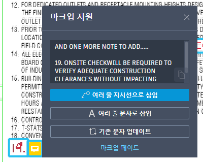

문자 표식 - PDF 주석
주석이 추가된 PDF 파일을 가져온 경우, 문자 표식처럼 이러한 주석에 작업을 수행할 수 있습니다. PDF 주석 표식은 다음 이미지와 같이 표시됩니다.
  1. PDF 주석 표식의 경계를 클릭합니다.
  2. 다음 이미지에 표시된 것처럼 문자를 편집하여 필요 없는 항목을 제거합니다.
  3. 여러 줄 문자로 삽입을 선택하고 앞서 문자 표식에 대해 설명된 대로 계속합니다.
    주: 문자 크기 및 스타일이 주위의 기존 문자와 일치하지 않는 경우 MATCHPROP 명령을 사용하여 삽입된 여러 줄 문자를 업데이트합니다. MATCHPROP에 대해 자세히 알아보려면 해 본 적 있으십니까: 특성 일치를 참고하십시오.

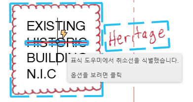

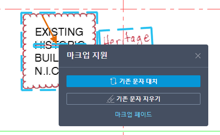

취소선 문자
표식 도우미는 취소선이 그어진 문자 표식을 인식할 수 있습니다. 취소선 문자 표식에는 다른 옵션이 제공됩니다.
  1. 다음 이미지와 같이 도면 영역을 줌 확대합니다.
  2. 뷰포트를 두 번 클릭하여 모형 공간에 있는지 확인합니다. 그래야 기존 문자를 선택할 수 있습니다.
  3. HISTORIC이라는 단어 위에 있는 취소선 표식 경계를 선택합니다.
    취소선 문자의 경우 기존 문자를 대치하는 옵션과 지우는 옵션, 이렇게 두 가지 옵션이 있습니다. 이 예에서는 기존 문자를 그 옆에 있는 표식의 문자로 대치하겠습니다.
  4. 기존 문자 대치를 클릭합니다.
    대치할 문자를 선택하라는 메시지가 표시됩니다.
  5. 표식 경계가 아닌 HISTORIC 문자 자체를 선택합니다.
    표식 문자를 선택하라는 메시지가 표시됩니다.
  6. Heritage 문자 표식의 경계를 선택합니다.
    필요한 경우 표식 문자를 편집할 수 있는 내부 문자 편집기가 열립니다.
  7. 내부 문자 편집기 외부를 클릭하거나, 닫기 패널의 문자 편집기 리본 상황별 탭에서 문자 편집기 닫기를 클릭합니다.
    여러 줄 문자가 업데이트되고 표식이 페이드됩니다.

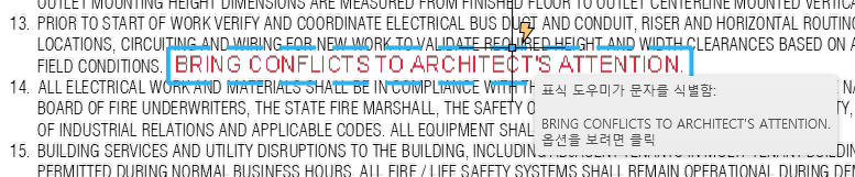

지침 문자(영어만 지원)
표식이 이동 또는 지우기와 같은 작업을 수행하라는 지침인 경우도 있습니다. 표식 도우미가 문자 표식을 지침 문자로 식별하면, 해당 표식에 대한 작업을 수행할 때 연관된 AutoCAD 명령이 시작됩니다. 직접 한번 해 보겠습니다.
  1. 다음 이미지와 같이 2A-2-0-2.dwg 도면의 영역을 줌 확대합니다.
  2. 표식 경계 대신 표식 문자 위에 마우스를 놓으면 지침 문자 표식과 연관된 명령이 표시됩니다.
    주: 표식 도우미는 표식의 자연어 지침을 인식하여 그러한 지침을 수행하는 데 사용되는 해당 AutoCAD 명령에 연관시킵니다. 예를 들어, "Remove" 또는 "Delete"와 같은 단어가 포함된 표식 문자가 있으면 AutoCAD ERASE 명령이 시작될 수 있습니다.
  3. 표식 문자를 클릭하면 ERASE 명령이 시작됩니다.
  4. 표식에 의해 표시된 지울 객체를 선택합니다.
  5. Enter 키를 눌러 ERASE 명령을 완료합니다.
표식 페이드
표식에 대해 작업을 수행하면 표식이 페이드되는 것을 이미 확인했습니다. 하지만 작업을 수행할 필요가 없는 표식은 어떨까요? 이러한 표식도 추적에서 덜 보이도록 페이드할 수 있습니다.
  1. 추적 도구막대에서 FADEMARKUP을 클릭합니다.
  2. 다음 이미지에 표시된 것처럼 각 표식의 경계를 선택합니다.
주: 표식 경계를 선택하고 표식 페이드를 클릭해도 됩니다.

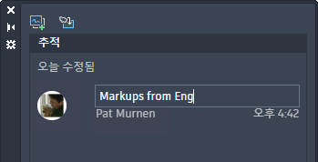

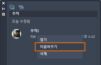

가져온 표식이 있는 추적을 종료한 후, 언제든지 해당 추적으로 돌아갈 수 있습니다. 가져온 표식이 포함된 추적으로 돌아가기 전에 포함된 항목을 쉽게 확인할 수 있도록 이름을 바꿔보겠습니다.
  1. 표식이 여전히 열려 있으면 추적 도구막대에서 닫기를 클릭합니다.
  2. 공동작업 탭 > 추적 패널 > 추적 팔레트를 클릭합니다. 찾기
  3. 추적을 마우스 오른쪽 버튼으로 클릭하고 이름바꾸기를 클릭합니다.
  4. Markups from Eng를 입력합니다.
  5. Markups from Eng 추적을 선택하여 추적을 다시 엽니다.
