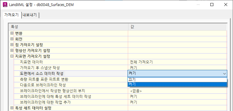

설정을 사용하여 지표면 파일 크기를 최소화합니다.
지표면을 작성하기 위해 LandXML 데이터를 가져오기 전에 그림 2에서와 같이 지표면 가져오기의 LandXML 설정을 확인합니다.
그림 2: LandXML 지표면 가져오기 설정
도면에서 소스 데이터(브레이크라인 및 등고선)를 작성하는 옵션을 통해 3D 폴리선을 추가합니다. 소스 데이터에 많은 등고선이 포함되어 있는 경우 이 옵션을 끄면 지표면 파일을 더 작게 만들 수 있습니다. 지표면을 사용하는 설계 작업에 이 데이터가 필요하지 않은 경우도 있습니다.
