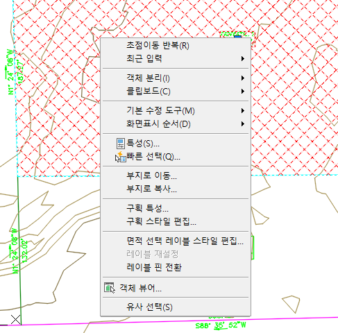

구획 면적 선택 레이블
구획 면적 선택 레이블은 구획을 선택하는 데 사용되므로 삭제할 수 없는 포함된 객체입니다. 구획 면적 선택 레이블은 다른 구획 면적 레이블과는 구별됩니다. 면적 선택 레이블과 기타 구획 레이블은 모두 AutoCAD 특성 팔레트에서 지원됩니다. 구획 면적 선택 레이블을 편집하려면 그림 12에 표시된 대로 마우스 오른쪽 버튼을 클릭하여 면적 선택 레이블 스타일 편집을 선택합니다.
그림 12: 구획 면적 선택 레이블 상황에 맞는 메뉴
