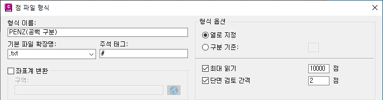

점 파일을 가져오기 시 필터링하려면
  1. 도구공간설정 탭에서 점 파일 형식 집합을 확장합니다.
  2. 가져올 파일 형식을 마우스 오른쪽 버튼으로 클릭하고 특성을 클릭합니다.
  3. 점 파일 형식 대화상자(그림 1)에서 오른쪽 아래의 옵션을 설정하여 총 점 수를 제한하고 단면 검토율을 설정합니다.
그림 1: 점 파일 필터링 설정
이러한 유형의 필터링은 조밀한 그리드 안에 점을 포함하는 LIDAR 데이터를 사용할 때 좋습니다.
