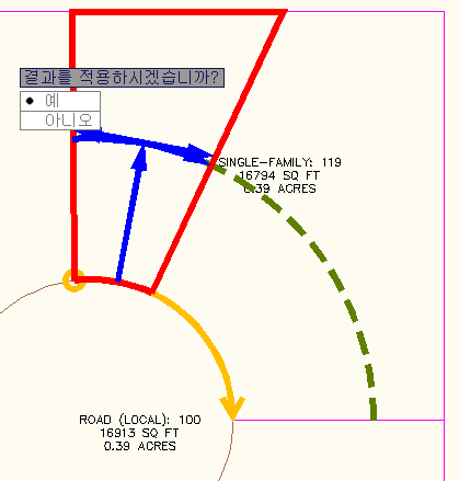

  7. 폭 선의 시작점 및 끝점을 선택합니다. 전면 폭을 따라 그리면 미리보기 선이 표시됩니다.
    그림 7: 전면 폭 미리보기 선
  8. 선택한 도구(슬라이드 선, 스윙 선 등)에 따라 명령 프롬프트에서 요청한 정보를 제공합니다.
  9. 제안된 솔루션이 올바른 경우 미리보기 그래픽이 표시됩니다. 초록색 대시선은 그림 8에 나타낸 것처럼 전면 폭 간격띄우기를 나타냅니다. 결과 솔루션을 수락하거나 아니오를 입력하여 명령을 종료하면 크기 조정 매개변수를 조정할 수 있습니다.
    그림 8: 제안된 솔루션 및 전면 폭 간격띄우기 선 미리보기

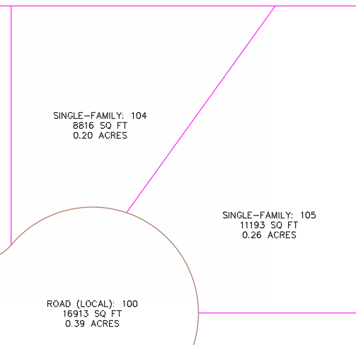

    그림 9: 새 구획이 작성됨

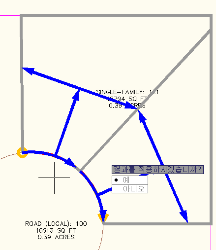

최소 깊이 및 최소 폭으로 구획 배치
이제 최소 면적, 최소 전면 폭, 최소 깊이 및 최소 깊이에서의 최소 폭을 지정하여 구획을 배치할 수 있습니다.
최소 폭과 최소 깊이를 사용하여 구획을 배치하려면
  1. 홈 탭설계 작성 패널구획 드롭다운구획 작성 도구 클릭구획 배치 도구를 엽니다.
  2. 최소 면적, 최소 전면 폭, 전면 폭 간격띄우기, 최소 폭, 최소 깊이 및 최대 깊이에 대한 값을 입력합니다.
  3. 최대 깊이 사용을 예로 설정합니다.
  4. 작성 도구를 선택합니다.
  5. 구획 작성 - 배치 대화상자에서 원하는 부지, 스타일, 도면층 및 레이블 스타일을 선택합니다. 확인을 클릭합니다.
  6. 세분화할 구획 내부에서 점을 선택합니다.
  7. 폭 선의 시작점 및 끝점을 선택합니다. 폭을 따라 그리면 임시 선이 화면표시됩니다.
  9. 그림 10에 나타낸 것처럼 제안된 솔루션이 올바른 경우 미리보기 그래픽이 표시됩니다. 결과 솔루션을 수락하거나 아니오를 입력하여 명령을 종료하면 크기 조정 매개변수를 조정할 수 있습니다. 그림 10은 자동 모드가 켜진 상태에서의 미리보기 그래픽을 표시합니다.
    그림 10: 최대 깊이 조건을 사용하여 제안된 솔루션
    제안된 솔루션을 수락하면 그림 11에 나타낸 것처럼 새 구획이 작성됩니다.
