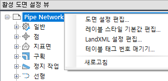

Autodesk Civil 3D에서 테이블 태그 제어는 도구공간 설정 탭을 통해 유지됩니다. 마스터 뷰에서 도면 이름을 마우스 오른쪽 버튼으로 클릭한 다음 테이블 태그 번호 매기기를 선택합니다.
그림 18: 테이블 태그 번호 매기기 옵션

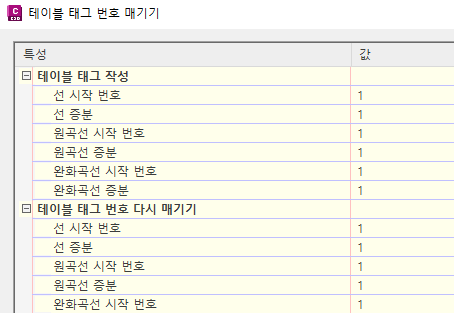

태그를 작성하는 경우 작성을 위해 시작 번호가 중복 번호로 설정되더라도 기본적으로 중복이 작성되지 않습니다. 번호 다시 매기기 태그 명령을 사용하여 중복을 작성할 수 있습니다.
그림 19: 테이블 태그 제어를 위한 대화상자
