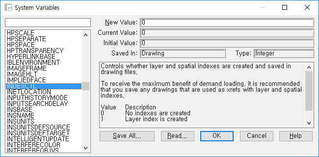

시스템 변수 편집기에 액세스
AutoCAD 시스템 변수 설정에 액세스하려면 명령행 또는 Civil 3D 작업공간에 SYSVDLG를 입력하고 Express 탭도구 패널시스템 변수를 클릭합니다. 그림 14에서와 같이 시스템 변수 설명을 검토하고 해당 설정을 변경할 수 있는 편리한 인터페이스를 제공하는 다음과 같은 대화상자가 표시됩니다.
그림 14: 시스템 변수 설정
작업 그룹이 큰 경우 각 컴퓨터에서 실행할 스크립트를 작성하여 AutoCAD 설정을 표준화할 수 있습니다. 이를 위해서는 컴퓨터에서 변수를 구성한 다음 시스템 변수 대화상자에서 모두 저장을 클릭합니다. 각각 다른 컴퓨터에서 실행하여 설정을 업데이트할 수 있는 SVF 파일 또는 SCR 파일에 설정이 저장됩니다. 자세한 내용은 시스템 변수 대화상자의 도움말을 참고하십시오.

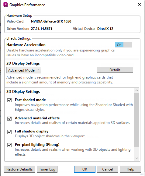

그래픽 성능
AutoCAD 명령 GRAPHICSCONFIG를 입력할 때 그래픽 성능에 대한 설정에 액세스할 수 있습니다. 이렇게 하면 그림 15와 같은 그래픽 성능 대화상자가 표시됩니다.
그림 15: 그래픽 성능 설정
또한 명령행에서 -GRAPHICSCONFIG 명령을 사용하여 더 많은 옵션에 액세스할 수 있습니다. 자세한 내용은 AutoCAD 도움말을 참고하십시오.
