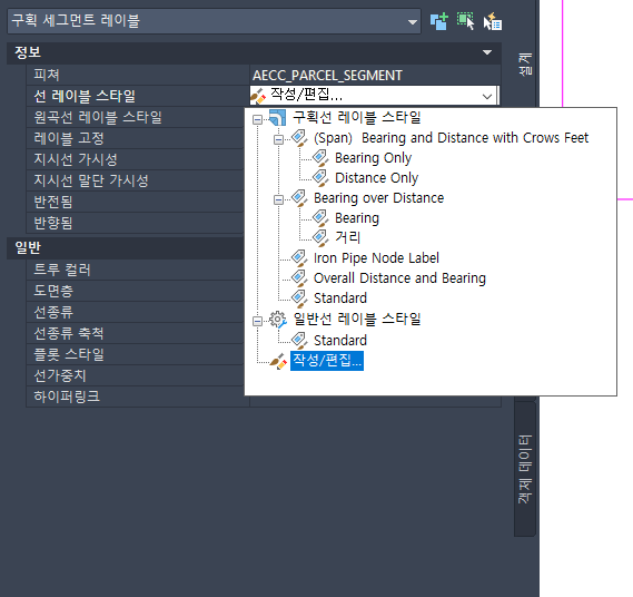

구획 구성요소 레이블을 한꺼번에 편집하려면
  1. 도면에서 세그먼트 레이블을 여러 개 클릭하여 선택합니다. 레이블이 강조 표시됩니다.
  2. 도면에 아무 곳이나 마우스 오른쪽 버튼을 클릭하여 레이블 특성 또는 특성을 선택합니다.
  3. 특성 팔레트에서 그림 13에서와 같이 선 레이블 스타일 풀다운 메뉴를 선택합니다.
    기존 모든 구획 구성요소 레이블에서 선택할 수 있습니다.
    주:
    일반선 레이블 스타일은 구획의 주석을 추가하는 데에도 사용할 수 있습니다.
그림 13: 사용 가능한 구획선 레이블 스타일
일반선 레이블 스타일은 구획뿐 아니라 형상선과 선형에 사용할 수 있으며 주석 탭에 있는 레이블 추가 패널에서 선택할 수 있습니다.

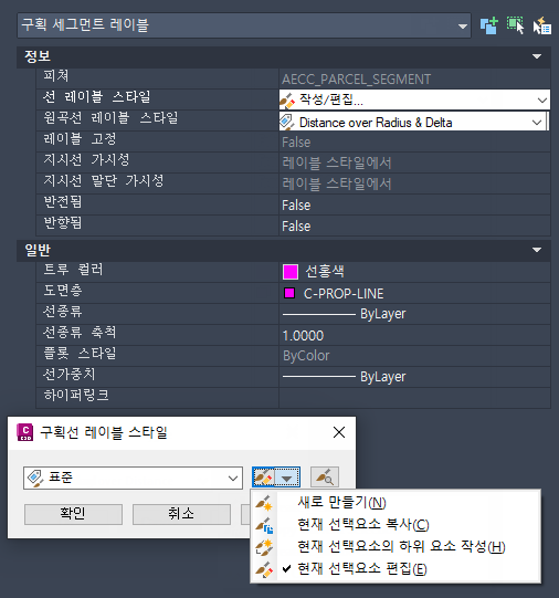

특성 팔레트는 현재 스타일 편집 옵션을 통해 레이블 스타일 작성기에 대한 액세스 권한도 제공합니다. 이렇게 되면 도구공간 설정 탭을 탐색할 필요가 없으므로 스타일 특성을 중단없이 편집할 수 있습니다.
특성 팔레트의 스타일 풀다운 메뉴에서 작성/편집(그림 13에 표시)을 선택하여 그림 14와 같이 객체(구획선 레이블) 스타일 대화상자에 액세스합니다.
그림 14: 구획선 레이블 스타일 옵션
