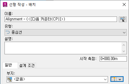

기본 선형 배치
선형 작성 - 배치 또는 선형 작성 - 폴리선으로부터 대화상자에서 선형을 작성하면 그림 2에서와 같이 기본적으로 지정된 부지<없음>가 없는 선형이 작성됩니다.
그림 2: <없음> 부지에서 선형 배치
선형을 작성할 경우 사용 중인 선형이 구획과 상호 작용하지 않도록 이 설정을 사용하는 것이 좋습니다. 나중에 선형이 구획, 형상선 또는 기타 선형과 상호 작용하게 하려면 해당 선형을 부지에 복사하거나, 부지로 이동합니다.
