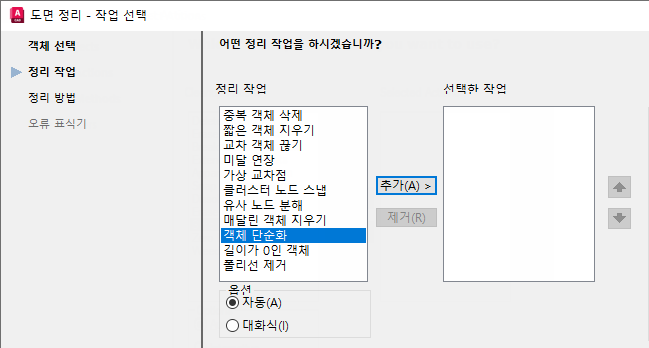

Map 3D 정리
AutoCAD Map 3D용으로 개발된 강력한 유틸리티도 Autodesk Civil 3D에 포함되어 있습니다. 이 유틸리티를 사용하면 중복 객체를 삭제하고 폴리선을 단순화하고 많은 기타 정리 작업을 수행할 수 있습니다. 여러 매개변수를 설정하여 각 작업을 조정할 수 있습니다. 다음 두 가지 방법 중 하나로 정리 도구에 액세스합니다.
그림 17과 같이 도면 정리 대화상자가 열립니다.
그림 17: Map 3D 도면 정리 작업
주:
여러 작업을 함께 실행할 수 있지만 더 나은 모니터링 및 제어를 위해서는 한 번에 하나의 작업을 실행하는 것이 좋습니다.
