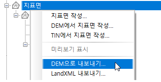

DEM 파일 내보내기
Autodesk Civil 3D에서는 지표면에서 DEM 파일을 내보낼 수 있습니다. 내보내기 시 그리드 간격을 확장하여 이 파일을 더 작게 만들 수 있습니다. 그림 3에서는 내보내기 프로세스를 시작하는 데 사용되는 메뉴 선택을 보여 줍니다.
그림 3: DEM 파일 내보내기

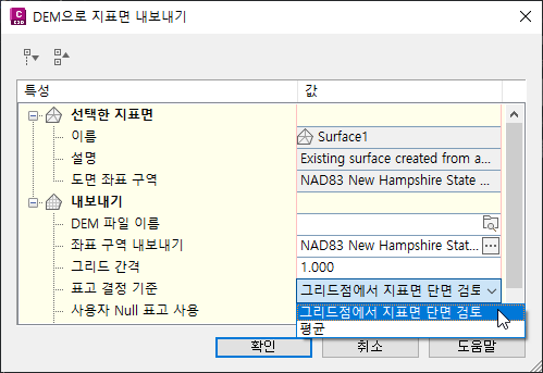

그림 4에서와 같이 DEM으로 지표면 내보내기 대화상자에서는 내보내는 DEM 파일에서 그리드 간격을 설정할 수 있습니다. 그리드 간격 2는 지정된 면적을 그리드 간격 1에서 필요한 점 수의 1/4 정도의 양으로 채웁니다. 여기에 더 높은 숫자의 설정을 사용하여 자세하지는 않지만 더 작은 크기의 DEM 파일을 작성합니다.
그리드점 표고 결정
중요한 내보내기 설정은 각 점에서 표고를 결정하는 방법입니다. 그리드 점에서 지표면 표고를 단면 검토하거나 주변 점에서 평균 표고를 계산하는 방법 중에 선택할 수 있습니다. 두 번째 방법(평균화)은 시간이 많이 소요됩니다. 효율성을 높이려면 그림 4에서와 같이 지표면 단면 검토 옵션을 사용합니다.
그림 4: 내보내는 DEM 파일의 최적화 설정
