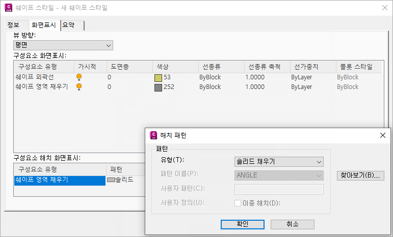

코리더를 설계하는 경우 각 횡단구성요소의 쉐이프 스타일이 채우기 없이 정의되거나 최소한 해치 패턴이 아니라 솔리드 채움으로 정의되도록 하여 보다 효율적인 횡단구성요소를 작성할 수 있습니다. 그림 2에서는 횡단구성요소 쉐이프 스타일을 정의할 수 있는 쉐이프 스타일 대화상자를 보여 줍니다.
그림 2: 횡단구성요소 쉐이프 스타일 편집

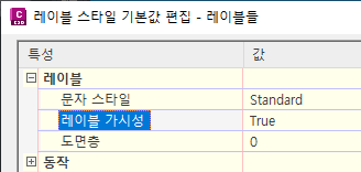

피쳐의 모든 레이블을 끄려면
  1. 도구공간 설정 탭에서 피쳐 노드를 마우스 오른쪽 버튼으로 클릭합니다.
  2. 레이블 스타일 기본값 편집을 클릭합니다.
  3. 그림 3과 같이 레이블 스타일 기본값 편집 대화상자에서 레이블 가시성을 false로 설정합니다.
그림 3: 피쳐의 레이블 가시성 끄기

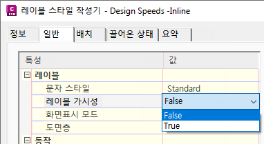

중요한 데이터만 있고 쉽게 그릴 수 있는 레이블 설계를 작성하려는 경우 회전, 경계 및 읽기 쉬운 문자의 사용을 비롯하여 모든 문자와 그래픽 요소를 단순화합니다. 다른 유용한 방법은 스타일을 그대로 두고 레이블 스타일 작성기로 스타일을 임시로 편집하여 그림 4에서와 같이 레이블 가시성을 끄는 것입니다.
그림 4: 레이블 가시성 끄기

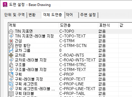

도면층을 사용하여 화면표시 관리
보다 빠른 처리를 위해서는 객체를 포함하는 도면층을 동결하거나 끕니다. 기본적으로 설계 객체와 해당 레이블은 여러 개의 도면층에 분할됩니다. 예를 들어 그림 5에서와 같이 선형, 종단 및 기타 도로 설계 객체는 C-ROAD에서 모두 시작하는 여러 도면층에 퍼져 있습니다. 더 적은 도면층에서 도로 설계 객체를 통합하는 경우 도면층을 쉽게 끄거나 켤 수 있습니다.
그림 5: C-ROAD 도면층
