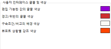

사용자 인터페이스 글꼴 및 색상
편집 가능한 값의 글꼴 색상
두 번 클릭하여 Civil 3D에서 해당하는 값을 바로 편집할 수 있는 값이 포함된 데이터 열의 문자 색상을 결정합니다.
경고/위반의 글꼴 색상
Project Explorer 윈도우에서 위반으로 강조 표시되는 값의 문자 색상을 결정합니다.
구속조건/비교의 배경 색상
비교된 객체 또는 대상 객체의 값을 표시하는 데이터 열의 배경 색상을 결정합니다. 비교된 객체로는 관로 비교 지표면과 비교된 선형 등이 있습니다.
뷰포트 상황별 강조 색상
Project Explorer에서 Ctrl 버튼을 클릭하는 경우 AutoCAD 뷰포트에서 일시적으로 강조 표시되는 점, 삼각형 또는 셀의 선 색상을 결정합니다.

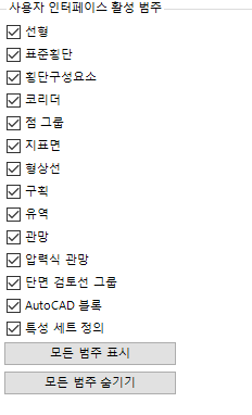

사용자 인터페이스 활성 범주
Project Explorer에서 특정 작업을 수행하는 경우 때로는 Project Explorer 윈도우에서 사용하고 있지 않은 Civil 3D 객체 범주를 비활성화하거나 숨기는 것이 좋습니다.
이러한 컨트롤을 사용하면 Project Explorer 윈도우에서 각 기본 객체 범주 탭의 표시 여부를 설정할 수 있습니다.
