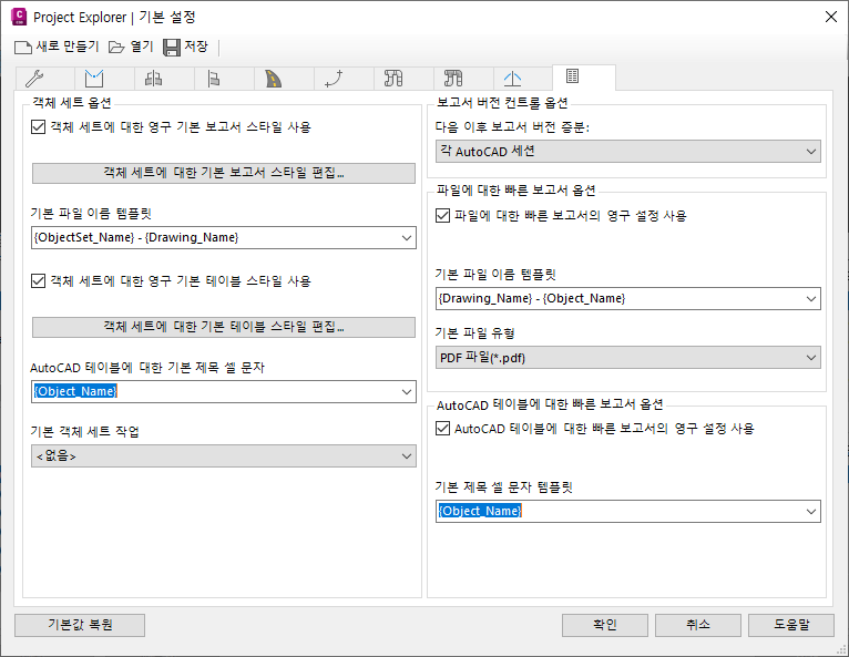

보고서 및 테이블 기본 설정 탭 정보
보고서 및 테이블 기본 설정 탭
Project Explorer에는 Project Explorer 윈도우의 객체 세트 탭에서 생성된 모든 보고서를 추적하고 기록하는 버전 컨트롤 시스템이 포함되어 있습니다.
보고서 버전 컨트롤 옵션
숫자 버전 번호 및 영숫자 개정 값이 생성된 모든 보고서에 적용됩니다. 이러한 값은 보고서 파일 헤더에 선택적으로 포함할 수 있습니다. 또한 Project Explorer 윈도우의 객체 세트 탭에 있는 내역 보기 버튼으로 액세스할 수 있는 출력 내역 보기 윈도우에서 볼 수도 있습니다.
개정 값은 객체 세트 탭에서 보고서가 생성될 때마다 자동으로 증가됩니다. 그러나 다음과 같이 여러 가지 옵션을 사용하여 언제 보고서 버전 번호를 증가할지를 결정할 수 있습니다.
  • 각 AutoCAD 세션: 고유한 각 AutoCAD 세션에서 생성된 첫 번째 보고서에 대해 버전 번호가 증가됩니다. 그 외의 모든 경우에는 보고서 버전 번호가 변경되지 않습니다.
  • 매일: 고유한 각 날짜에 생성된 첫 번째 보고서에 대해 버전 번호가 증가됩니다. 그 외의 모든 경우에는 보고서 버전 번호가 변경되지 않습니다.
  • 매주: 새로운 주가 시작될 때마다 생성된 첫 번째 보고서에 대해 버전 번호가 증가됩니다. 그 외의 모든 경우에는 보고서 버전 번호가 변경되지 않습니다.
  • 매월: 새로운 역월이 시작될 때마다 생성된 첫 번째 보고서에 대해 버전 번호가 증가됩니다. 그 외의 모든 경우에는 보고서 버전 번호가 변경되지 않습니다.
  • 매년: 새로운 역년이 시작될 때마다 생성된 첫 번째 보고서에 대해 버전 번호가 증가됩니다. 그 외의 모든 경우에는 보고서 버전 번호가 변경되지 않습니다.
