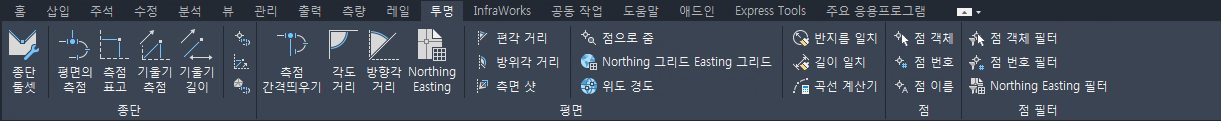

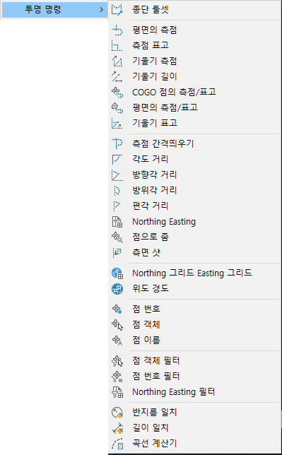

투명 리본 탭에서 또는 상황에 맞는 메뉴에서, 또는 도구막대를 사용하거나 명령을 입력하여 투명 명령을 실행할 수 있습니다.
