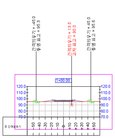

다음 그림은 지반선 수준에서 코리더 한쪽 측면의 투영과 지면 수준 아래에서 교차하는 투영을 보여줍니다.
