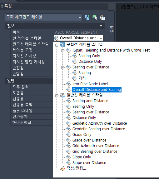

사용 가능한 스타일 드롭다운 메뉴에서 작성/편집을 선택하여 AutoCAD 특성 팔레트에서 레이블 스타일 작성기에 액세스할 수도 있습니다. 레이블 스타일 컨트롤에서 현재 선택요소 편집을 선택합니다.
AutoCAD 특성 팔레트의 스타일 선택 풀다운 메뉴를 사용하여 도면에 배치된 레이블의 레이블 특성을 일괄 편집할 수 있습니다. 이 방법은 도구공간 설정 탭으로 이동할 필요 없이 레이블 스타일을 편집하는 편리한 방법입니다.
다음 예에서는 구획선 레이블을 편집할 때 구획선 레이블 스타일 외에도 일반선 레이블 스타일을 사용할 수 있습니다.
AutoCAD 특성 팔레트의 사용 가능한 레이블 스타일 리스트
