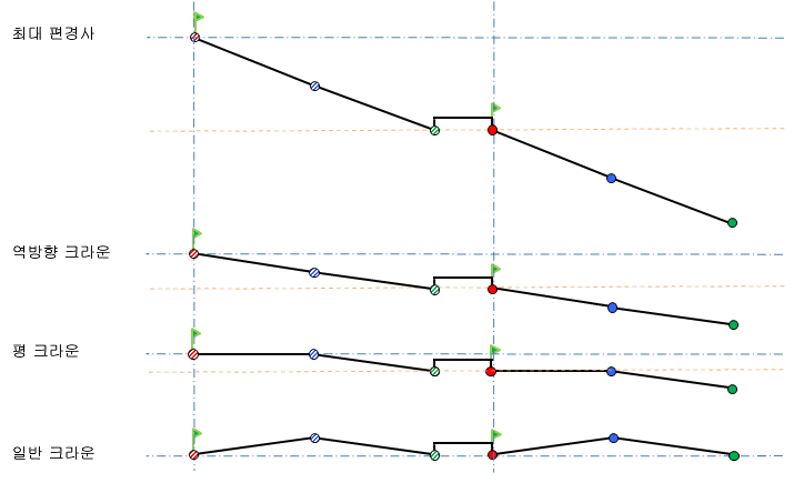

이 섹션에서는 분할된 도로의 상황에 대해 설명하고 각 상황에 편경사가 적용되는 방법을 보여 줍니다.
다음 그림은 코리더 유형으로 분할된 도로를 보여 주며 횡단 쉐이프가 평면입니다. 편경사 중에 도로에서 역방향 크라운 제거가 수행됩니다.
다음 그림은 코리더 유형으로 분할된 도로를 보여 주며 각 측면에 크라운이 있는 횡단 쉐이프가 있습니다. 편경사 중에 도로에서 역방향 크라운 제거가 수행됩니다.
일반적으로 분할된 도로에서는 분할된 도로의 각 측면에 편경사를 적용하기 위한 두 가지 옵션이 있습니다.
중앙분리대 쉐이프 유지는 편경사가 적용되면 편경사를 수용하기 위해 중앙분리대를 올리는 것을 의미합니다. 이 옵션은 중앙분리대 쉐이프를 유지하고
피벗 점을 올리거나 내립니다.
왜곡된 중앙분리대는 편경사가 적용되면 중앙분리대 폭이 동일하게 유지되지만 양쪽 측면은 편경사를 수용하기 위해 올라가거나 내려갑니다. 이 옵션은 중앙분리대 쉐이프를 왜곡하고
피벗 점은 원래 위치를 유지합니다.
